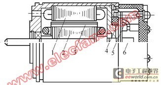

          自整角机的结构分成定子和转子两大部分,接触式自整角机结构如图下图所示。
1—定子;2—转子;3—阻尼绕组;4—电刷;5—接线柱;6—滑环 图7-29 自整角机的基本结构
力矩式自整角机的转子多采用两极的凸极结构,对频率较高、规格较大的力矩式自整角机采用隐极结构。控制式自整角机的接收机转子采用隐极结构。通常,定子铁心槽内嵌有接成星形的三相对称绕组,称之为整步绕组。转子铁心槽内嵌有单相绕组,称之为励磁绕组。励磁绕组通过滑环和电刷装置与外电路连接。
