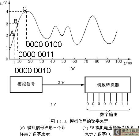

为便于存储、分析和传输,常常需要将模拟信号转换数字信号
  在数字电路中用数字0、1的编码来表示一个模拟量,这里的编码所指的是数字0、1的字符串,图1.1.3和图1.1.8所示的数字波形即是这种编码的图形。这样一种编码实际上就是二进制编码。
  下面通过图1.1.10的图示来了解用数字表示模拟信号的过程:
图片点击可在新窗口打开查看
  取其中A、B、C3个取样点。以B点为例,该点的模拟电压为3V,将其送入一个模数转换器后可得到以数字0、1表示的数字电压
,如图1.1.10b所示。同样地也可以得到A、C点的数字编码。
  当信号的取样点数足够多时,原信号就可以被较真实地复制下来
  当然,必要的话还可以通过数模转换器将已经数字化的信号还原成模拟信号。
