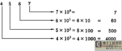

  由图中我们可以看到在小数点左边的整数部分中,位号为0的最低位所对应的位权为10的0次方,而位号为3时,位权为10的3次方
,实事上,我们可以得出这样的结论,位号为n时 ,对应的位权为10的n次方;同样地,在小数点右边的情况恰好是左边的反演 ,并且多了一个负号。
  例题 1.3.1 试用位权来表示十进制数4567。
  解:将每个位子上的数码与该位的位权相乘后相加即可得到一个十进制数
  一般地,任意十进制数可表示为:
