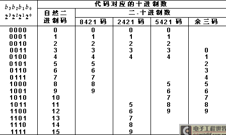

(N)D= b3 W3 + b2 W2 + b1 W1 + b0 W0 表1.4.1几种常见码对照表

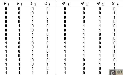

表1.4.2 格雷码
