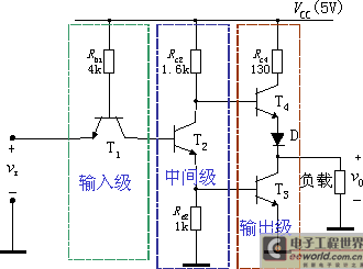

由前面的分析已知,带电阻负载的BJT反相器 ,其动态性能不理想。在保持逻辑功能不变的前提下,可以另外增加若干元器以改善其动态性能 ,如减少由于BJT基区电荷存储效应和负载电容所引起的时延。这需改变反相器输入电路和输出电路的结构 ,以形成TTL反相器的基本电路。下图就是一个TTL反相器的基本电路。
该电路由三部分组成:
  由三极管T1组成电路的输入级;
  由T3、T4和二极管D组成输出级;
  由T2组成的中间级作为输出级的驱动电路,将T2的单端输入信号vI2转换为互补的双端输出信号vI3和vI4,以驱动T3 和T4
