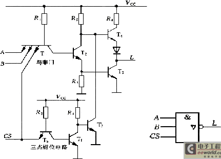

利用OC门虽然可以实现线与的功能,但外接电阻Rp的选择要受到一定的限制而不能取得太小,因此影响了工作速度。同时它省去了有源负载,使得带负载能力下降。为保持推拉式输出级的优点,还能作线与联接,人们又开发了一种三态与非门,它的输出除了具有一般与非门的两种状态,即输出电阻较小的高、低电平状态外,还具有高输出电阻的第三状态,称为高阻态,又称为禁止态。
  一个简单的TSL门的电路如上图所示。其中CS为片选信号输入端,A、B为数据输入端。

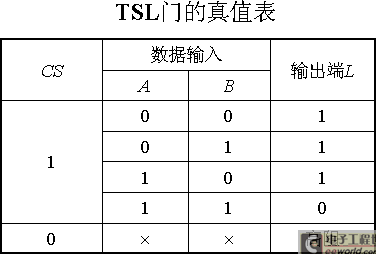

  当CS=1时,TSL门电路中的T5处于倒置放大状态 ,T6饱和,T7截止,即其集电极相当于开路。此时输出状态将完全取决于数据输入端A、B的状态,电路输出与输入的逻辑关系与一般与非门相同。这种状态称为TSL的工作状态。
  当CS=0时T7导通,使T4的基极钳制于低电平。同时由于低电平的信号送到T1的输入端,迫使T2和T3截止 。这样T3和T4均截止,门的输出端L出现开路,既不是低电平,又不是高电平 ,这就是第三工作状态。这样,当CS为高电平时,TSL门的输出信号送到总线 ,而当CS为低电平时,门的输出与数据总线断开,此时数据总线的状态由其他门电路的输出所决定。
