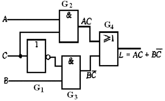

  下面进一步分析组合逻辑电路产生竞争冒险的原因。
  设有一个逻辑电路如上图所示,其工作波形如下图所示。它的输出逻辑表达式为。由此式可知,当A和B都为1时,L=1,与C的状态无关。但是,由波形图可以看出,在C由1变0时,C由0变1有一延迟时间,在这个时间间隔内,G2和G3的输出AC和同时为0,而使输出出现一负跳变的窄脉冲,即冒险现象。这是产生竞争冒险的原因之一,其他原因这里不作详述。
  由以上分析可知,当电路中存在由反相器产生的互补信号,且在互补信号的状态发生变化时可能出现冒险现象

2.增加乘积项

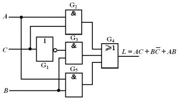

  对于下图中所示的逻辑电路(a),可以根据逻辑代数中的常用恒等式,在其输出逻辑表达式中增加乘积项AB。这时,
,对应的逻辑电路如图(b)所示。由前面的分析可知,出现负跳变窄脉冲处,正是A和B均为1时。显然,对于图(b)所示电路,当A=B=1时,G5输出为1,G4输出亦为1,这就消除了C跳变时对输出状态的影响,从而消去了竞争冒险。
(a)
(b)

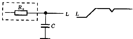

3. 输出端并联电容器
  如果逻辑电路在较慢速度下工作,为了消去竞争冒险,可以在输出端并联——电容器,其容量为4~20pF之间,比如可以在右图的电路的输出端并联一个电容C,如下图所示。由于或门G4存在——输出电阻R0,致使输出波形上升沿和下降沿的变化变得比较缓慢。因此对于很窄的负跳变脉冲起到平滑的作用,如下图中的波形所示。显然,这时在输出端不会出现逻辑错误。
