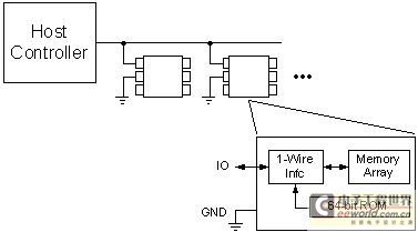

1-Wire串行存储器产品提供EEPROM和EPROM存储矩阵,能够通过单线1-Wire接口供电并传输数据。当主控制器与存储器的连线受限制或要求尽可能减少接口连线时,或需要工厂提供唯一的器件序列号时,1-Wire接口与其它工业标准接口(I²C或SPI™)相比,将充分显示出巨大优势。1-Wire产品仅仅需要两条连线,即可保证器件全速运行;而I²C存储器需要4条连接、SPI存储器则需要5条连线。
借助唯一的64位器件序列号和网络操作命令协议,1-Wire存储器允许多个器件挂接在同一条1-Wire总线上,并可独立工作。1-Wire存储器提供从SW可编程写保护到利用工业标准安全散列算法(SHA-1)实现的低成本、加密、双向认证的安全特性。利用单线连接和地回路,一个空闲的控制器口线即可构成1-Wire接口,使系统成本降至最低。
