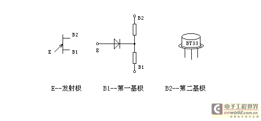

单结晶体管(双基极二极管)的工作原理
单结晶体管又叫双基极二极管,它的符号和外形见附图。
判断单结晶体管发射极E的方法是:把万用表置于R*100挡或R*1K挡,黑表笔接假设的发射极,红表笔接另外两极,当出现两次低电阻时,黑表笔接的就是单结晶体管的发射极。
