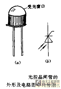

通常晶闸管有三个电极:控制极G、阳极A和阴极C。而光控晶闸管由于其控制信号来自光的照射,没有必要再引出控制极,所以只有两个电极(阳极A和阴极C)。但它的结构与普通可控硅一样,是由四层PNPN器件构成。
光控晶闸管的外形如图1(a)所示。其电路图形符号如图1(b)所示。
从外形上看,光控晶闸管亦有受光窗口,还有两条管脚和壳体,酷似光电二极管。
