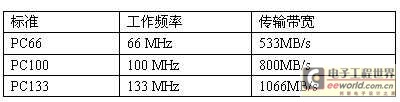

标准的SDRAM分为66MHz SDRAM(即俗称的PC 66,但PC 66并非正规术语),PC 100以及PC 133,其标准工作频率分别为66MHz,100MHz和133MHz,对应的内存传输带宽分别为533MB/sec,800MB/sec和1.06GB/sec。非标准的还有PC 150等。需要注意的是,对所有的内存而言,内存的标准工作频率只是指其在此频率下能稳定工作,而并非只能工作在该频率下。高标准的SDRAM可以工作在较低的频率下,例如PC 133也可以工作在100MHz,只是此时内存性能不能得到完全发挥,性能大打折扣;而低标准的内存通过超频也可以工作在较高频率上以获得较高的内存性能,只是稳定性和可靠性要大打折扣。
  SDRAM内存传输标准表:
