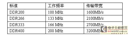

标准的DDR SDRAM分为DDR 200,DDR 266,DDR 333以及DDR 400,其标准工作频率分别100MHz,133MHz,166MHz和200MHz,对应的内存传输带宽分别为1.6GB/sec,2.12GB/sec,2.66GB/sec和3.2GB/sec,非标准的还有DDR 433,DDR 500等等。初学者常被DDR 266,PC 2100等字眼搞混淆,在这里要说明一下,DDR 266与PC 2100其实就是一回事,只是表述方法不同罢了。DDR 266是指的该内存的工作频率(实际工作频率为133MHz,等效于266MHz 的SDRAM),而PC 2100则是指其内存传输带宽(2100MB/sec)。同理,PC 1600就是DDR 200,PC 2700就是DDR 333,PC 3200就是DDR 400。
  DDR SDRAM内存传输标准表:
