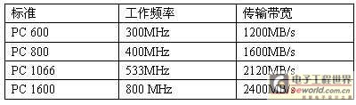

目前RDRAM有PC 600,PC 800,PC 1066和PC 1600等,其工作频率分别为300MHz,400MHz,533MHz和800MHz,其对应的内存传输带宽分别为1.2GB/sec,1.6GB/sec,2.12GB/sec和2.4GB/sec,并可组成双通道或四通道获得惊人的内存带宽。使用RDRAM时必须将内存插槽全部插满,如果内存条数量不够,必须使用专用的连接器插满内存插槽。
   在选购好CPU和主板之后选购内存时,必须注意该主板所支持的内存类型和内存传输标准,以及是否支持双通道等等。要选购符合该主板要求的内存才能获得最佳的性能。
RDRAM内存传输标准表:
