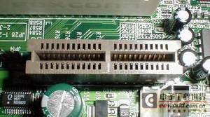

AMR(Audio Modem Riser,声音和调制解调器插卡)规范,它是1998年英特尔公司发起并号召其它相关厂商共同制定的一套开放工业标准,旨在将数字信号与模拟信号的转换电路单独做在一块电路卡上。因为在此之前,当主板上的模拟信号和数字信号同处在一起时,会产生互相干扰的现象。而AMR规范就是将声卡和调制解调器功能集成在主板上,同时又把数字信号和模拟信号隔离开来,避免相互干扰。这样做既降低了成本,又解决了声卡与Modem子系统在功能上的一些限制。由于控制电路和数字电路能比较容易集成在芯片组中或主板上,而接口电路和模拟电路由于某些原因(如电磁干扰、电气接口不同)难以集成到主板上。因此,英特尔公司就专门开发出了AMR插槽,目的是将模拟电路和I/O接口电路转移到单独的AMR插卡中,其它部件则集成在主板上的芯片组中。AMR插槽的位置一般在主板上PCI插槽(白色)的附近,比较短(大约只有5厘米),外观呈棕色。可插接AMR声卡或AMR Modem卡,不过由于现在绝大多数整合型主板上都集成了AC'97音效芯片,所以AMR插槽主要是与AMR Modem配合使用。但由于AMR Modem卡比一般的内置软Modem卡更占CPU资源,使用效果并不理想,而且价格上也不比内置Modem卡占多大优势,故此AMR插槽很快被CNR所取代。
