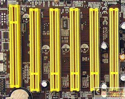

ACR是Advanced CommuniATIon Riser(高级通讯插卡)的缩写,它是VIA(威盛)公司为了与英特尔的AMR相抗衡而联合AMD、3Com、Lucent(朗讯)、Motorola(摩托罗拉)、NVIDIA、Texas Instruments等世界著名厂商于2001年6月推出的一项开放性行业技术标准,其目的也上为了拓展AMR在网络通讯方面的功能。ACR不但能够与AMR规范完全兼容,而且定义了一个非常完善的网络与通讯的标准接口。ACR插卡可以提供诸如Modem、LAN(局域网)、Home PNA、宽带网(ADSL、Cable Modem)、无线网络和多声道音效处理等功能。ACR插槽大多都设计放在原来ISA插槽的地方。ACR插槽采用120针脚设计,兼容普通的PCI插槽,但方向正好与之相反,这样可以保证两种类型的插卡不会混淆。管ACR和CNR标准都包含了AMR标准的全部内容,但这两者并不兼容,甚至可以说是互相排斥(这也是市场竞争的恶果)。两者最明显的差别是,CNR放弃了原有的基础架构,即放弃了对AMR标准的兼容,而ACR标准在增加了众多新功能的同时保留了与AMR的兼容性。但与CNR一样,市场对ACR的支持度不够,相应的产品很少,所以大多数主板上的ACR插槽也成了无用的摆设。
  上图中最左侧的插槽为ACR插槽,注意其与右侧5个PCI插槽的区别。
