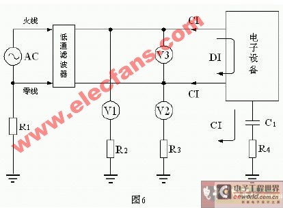

传导干扰一般是通过电压或电流的形式在电路中进行传播的,图6 是测试电子设备产生传导干扰的基本方法,或表示传导干扰通过电源线传输的几种方式。图6 中,电子设备表示干扰信号源,CI 表示共模干扰信号,DI 表示差模干扰信号;V1、V2、V3 分别表示用仪表对干扰信号进行测量的连接方法,低通滤波器是为了便于对V1、V2、V3 进行测试,而另外加接进去的;R1、R2、R3、R4 分别为各电子设备的接地电阻,也包括大地之间的电阻,接地电阻一般为几欧姆到几十欧姆,其阻值与地线的安装和地表面土壤结构有关;C1 为电子设备对大地的电容,其容量与电子设备的体积还有地面距离有关,一般为几微微法到几千微微法。
从图6 中我们可以看出:V1=CI-DI,V2=CI+DI,V3=DI
从图6 中我们还可以看出,差模干扰信号DI 是通过电子设备两根电源输送线传输的,因此,必须用低通滤波器对它进行隔离;而共模干扰信号CI 是通过电子设备对大地的电容C1 传输的,由于C1 的容量一般都非常小,C1 对低频共模干扰信号的阻抗很大,因此,在低频段,共模干扰信号一般很容易进行抑制,但在的高频段,对共模干扰信号进行抑制,难度却要比差模干扰信号抑制的难度大很多。
