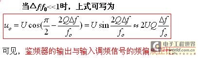

乘积型相位鉴频器实际上是一种正交鉴频器,它由移相网络、乘法器和低通滤波器三部分组成。调频信号一路直接加至乘法器,另一路经相移网络移相后(参考信号)加至乘法器。由于调频信号和参考信号同频正交,因此,称之为正交鉴频器。

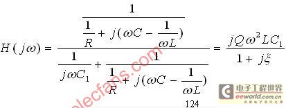

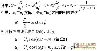

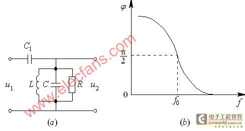

    移相网络如图7-52(a)所示,其传输函数为:
  图7-52    移相网络机器相频特性
