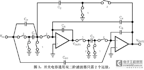

高通与低通滤波器的最常见拓扑是Sallen Key,它只需一个运放(图1a和1b)。多通(道)滤波器常用作带通滤波器(图1c),而且它还只需要一个运放。图2及图3示出了双二阶滤波器部分的拓扑。每种结构都能实现完整的通用滤波器传递函数。图2所示电路使用三个运放,并且使用中央运放的目的仅是为了使总的反馈路径为负反馈。带开关电容器的相同滤波器只需两个运放(图3)。参考文献1和2介绍了这些滤波器结构。

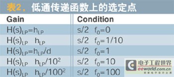

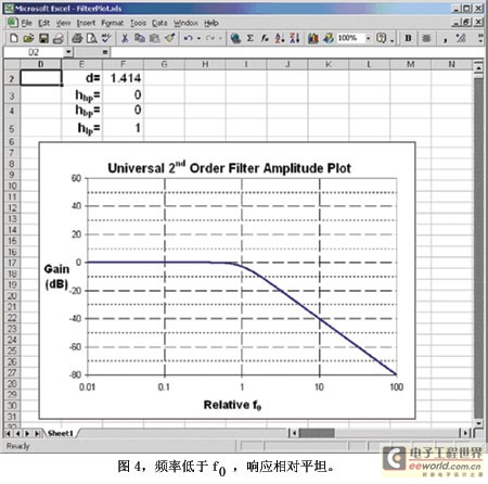

图4示出了一个典型低通滤波器的曲线,此曲线和表2表明低于f0的频率其响应相对平坦。对于高于f0的频率,信号按该频率平方的速率下降。在频率f0处,阻尼值使输出信号衰减。您可以级联多个这样的滤波器部分来得到一个更高阶的(更陡峭的转降)滤波器。假定设计要求一个截止频率为10kHz的四阶贝塞尔 (Bessel) 低通滤波器。根据参考文献1,每部分的转降频率分别为16.13及18.19 kHz,阻尼值分别为1.775及0.821,并且这两个滤波器分区的高通、带通和低通系数分别为0、0与1。您可以使用这两个带有上述参数的滤波器部分来实现所要求的滤波器。截止频率为输出信号衰减3 dB的频率点。
