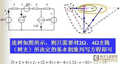

选树时,尽量将电压源或受控压源所在支路选为树支。这样可减少方程数量。
可以运用于非平面电路。
例题—割集分析法
