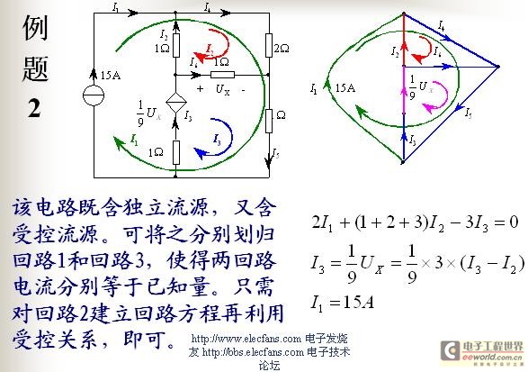

选树应尽量将电流源或受控流源所在的支路选为连支,这样可减少方程的数量。
可以运用于非平面电路。
回路法例题
