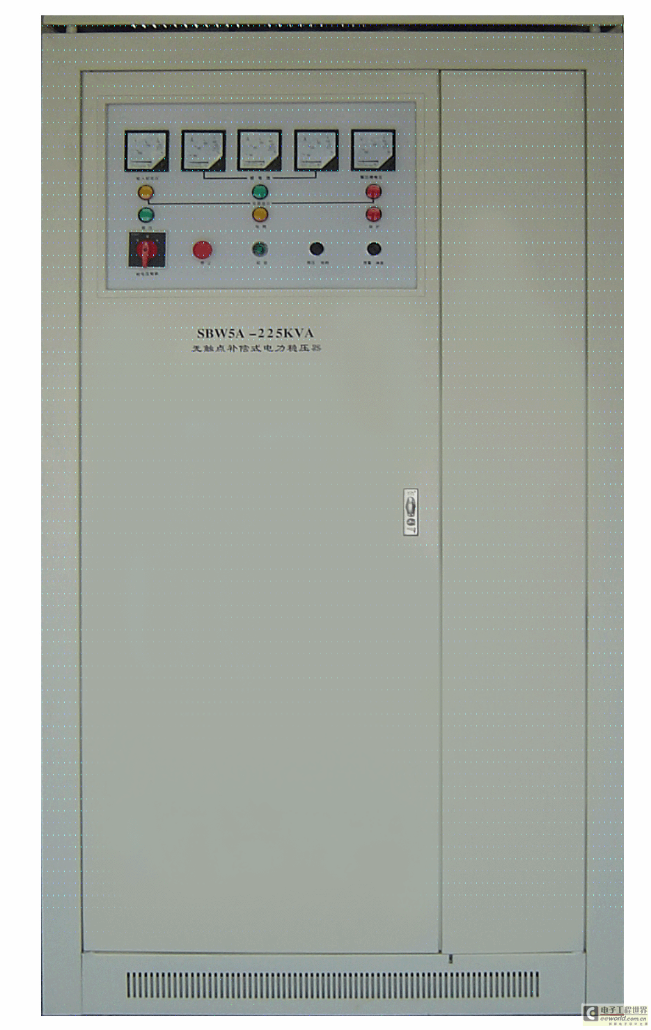

SBW型系列无触点补偿式免维护电力稳压器系国内资深专业电源防护公司扬州华泰电子有限公司自行研制开发、生产的最新无触点稳压器。其采用自藕调压补偿式工作方式,比前几代采用纯自藕式、纯补偿式等工作方式的无触点稳压器具有更广泛更显著的技术优势。
无触点稳压器性能比较表

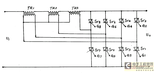

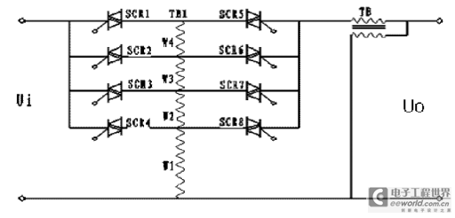

①由于相对于自 耦 式的,SBW型无触点稳压器双向可控硅不再负载电流的主通路种,所以器件易于选择,且能可靠工作;同时稳压器容量可以做得很大(目前已能生产最大容量为 2000KVA 得的);在输入低电压时,也能保证 100 %的带负载能力。 ②由于相对于纯补的补偿式的无触点稳压器双向可控硅网络位于补偿变压器的输出侧,且又经过自 耦 变压器的降压,则既降低了双向可控硅的通断电压(由 220V 降至 200V 或更低),又能抑制换档时产生的浪涌电流(自 耦 变压器自身就时一个大功率的电抗器),因而大大地提高了双向可控硅的工作可靠性和抗干扰能力。
(见图三)
图一、自耦式无触点稳压器
图二、纯补偿式无触点稳压器
图三、自耦调压补偿式无触点稳压器
