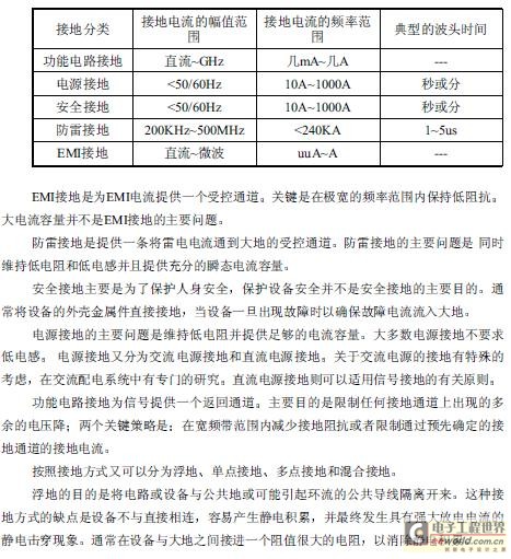

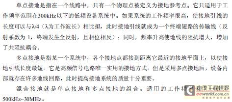

接地进行分类主要是为了选择接地导体及其连接方式
接地电流的幅值和频率是两项关键的参数。根据接地电流的不同特性,将接地分为以下几类,如表:
接地的分类:电源接地,功能电路接地,安全接地,防雷接地,EMI接地。
