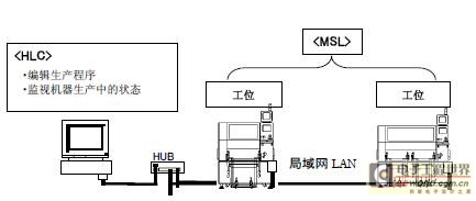

HLC是Host Line Computer(主线计算机)的简称,是一种在Windows 上操作、用于编制JUKI公司的KE/FX 贴片机系列、及由KD-770/775 构筑的生产线程序和监控各台机器生产状况的程序软件。
与各台机器通过局域网(LAN)连接。
HLC上的KE/FX/CX 系列贴片机和 KD770/775 单体称为“工位”,这些工位构成的生产线称为“MSL(多工位生产线)”。
