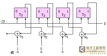

循环校验码的核心逻辑线路实现模2除的线路。按照前面介绍的方法,可将模2除的步骤分解归纳为两种操作:如果被除数或者余数最高位的值为0,直接将余数左移一位;如果被除数或部分余数最高位的值为1,用生成多项式G(x)作模2减,然后余数左移一位。
2.2 实现模2除的逻辑图
  对前述用G(x)=1011产生(7,4)校验码的例子,可采用图2.2所示线路,产生3位的余数。图中的模2减用异或门实现,左移一位由移位寄存器实现;用异或门的输出控制左边一位寄存器的D输入端,可同时实现模2减和左移。用最左一位的取值控制是否做模2减,当其为1时,减去的数就是生成多项式G(x)=1011。这里,被除数D是逐位串行送到移位寄存器的,且由CP脉冲同步。
图2.3 实现G(x)=1011的线性(7,4)分组码模2除线路图
  由于G(x)固定不变,故G2可省去;只求三位余数,故G3和T0也失去意义。图2.2可简化为图2.3(a)。
