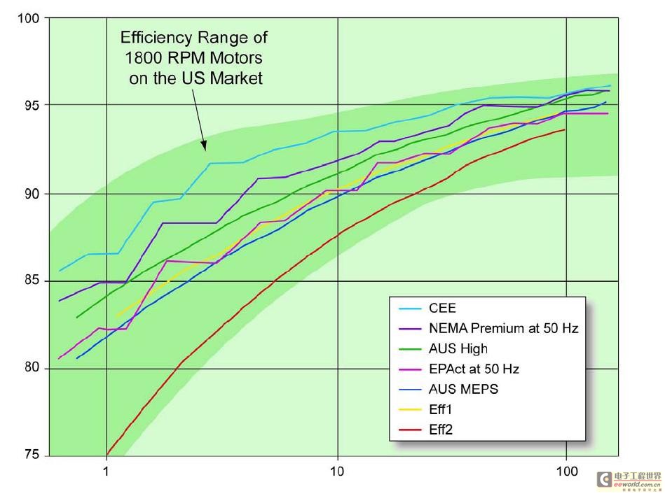

世界各地的政府所提供的监管压力,更有效地使用电动机。首先是环境保护法1992年规定的电机效率标准,并参加了1997年起,美国政府一直在稳步增加规定。 还有其他的自愿措施,以及诸如全国电气制造商协会(类型NEMA)高级效标识标准(2001年)。 澳洲实施从0.73千瓦到185千瓦不等电机在2001年标准和2006年收紧效率的要求。最近(2009年3月),欧盟通过强制性的最低能效性能标准(MEPS的),将在2011年至二○一七年分阶段。 巴西(2002年)和中国(2010年开始),也有现有或计划的强制性标准。 见的效率要求比较如下图的各种规模的几个管辖区电机,包括自愿NEMA和能源效率联盟(CEE)的标准,与现有的各种电机的效率。 该行描绘几个强制性和自愿性世界各地的汽车能效标准和重点区域代表的商用汽车。
1800转汽车的效率范围
点击图像放大。
