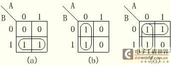

    四 卡诺图上最小项的合并规律
    卡诺图的一个重要特征是,它从图形上直观、清晰地反映了最小项的相邻关系。当一个函数用卡诺图表示后,究竟哪些最小项可以合并呢?下面以2、3、4变量卡诺图为例予以说明。
    1.两个小方格相邻, 或处于某行(列)两端时,所代表的最小项可以合并,合并后可消去一个变量。
    例如,图2.8给出了2、3、4变量卡诺图上两个相邻最小项合并的典型情况的。
图2.8 两个相邻最小项合并的情况

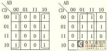

    2.四个小方格组成一个大方格、或组成一行(列)、或处于相邻两行(列)的两端、或处于四角时,所的表的最小项可以合并,合并后可消去两个变量。
    例如,图2.9给出了3、4变量卡诺图上四个相邻最小项合并的典型情况的。
图2.9 四个相邻最小项合并的情况
