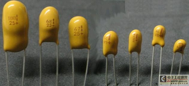

固体钽电容器是1956年由美国贝乐试验室首先研制成功的,它的性能优异,是所有电容器中体积小而又能达到较大电容量的产品。钽电容器外形多种多样,并容易制成适于表面贴装的小型和片型元件。适应了目前电子技术自动化和小型化发展的需要。虽然钽原料稀缺,钽电容价格较昂贵,但由于大量采用高比容钽粉(30KuF.g-100KuF.V/g),加上对电容器制造工艺的改进和完善,钽电解电容器还是得到了迅速的发展,使用范围日益广泛。钽电容器不仅在军事通讯,航天等领域广泛使用,而且使用范围还在向工业控制,影视设备、通讯仪表等产品中大量使用。
  目前生产的钽电解电容器主要有烧结型固体、箔形卷绕固体、烧结型液体等三种,其中烧结型固体约占目前生产总量的95%以上,而又以非金属密封型的树脂封装式为主体。小型化、片式化配合SMT技术下方兴未艾,片式烧结钽电容器已逐渐成主流。

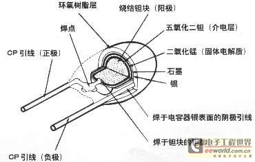

  钽电解电容器是一种用金属钽(Ta)作为阳极材料而制成的,按阳极结构的不同可分为箔式和钽烧粉结式两种,在钽粉烧结式钽电容中,又因工作电解质不同,分为固体电解质的钽电容和非固体电解质的钽电容。其中,固体钽电解电容器用量大,如CA型、CA42型等。
  钽电解电容器的外壳上都有CA标记,但在电路中的符号与其它电解电容器符号却是一样。最常见的钽电容结构外形如上图所示。
