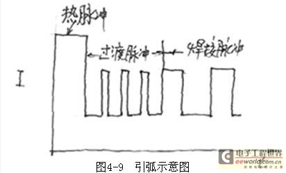

脉冲焊是应用可控脉冲技术,将两个并联运行的电源(即维弧电源及脉冲电源)向焊接电弧供电的焊接方法。脉冲焊的主要特点是,对熔化极气体保护焊能够在总平均电流远低于临界电流值(由滴状过渡变为喷射过渡的电流值)的情况下,获得可控的喷射过渡。熔化极和钨极气体保护焊与脉冲电流配合,都有改善焊接热输入率和焊接质量的优点。用于等离子焊时,附加脉冲可产生稳定的小孔效应,保证焊透并提高熔敷率。脉冲控制过渡技术主要用于氩或富氩混合气体的保护焊。
引弧示意图
