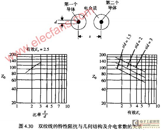

计算公式参见图4.30
导体直径为D,
导线中心之间的距离为S(S﹥D),
有效相对介电常数为∑R,
(对于分得很开的导线,∑R=1;对于有缘体的导线,用缘缘材料的介电常数)
阻抗(Ω):
传播延迟(PS/IN):
