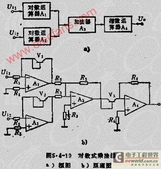

对数电路实现乘法运算的数学原理是:UO=EXP(INU11+INU12)=U11+U12
图5.4-19示出了满足上式的乘法器的方框图及原理图。
此种乘法器的输入电压的极性均而为正,若将所有晶体管换为PNP管,则允许电压均为负极性。故称I象限或单象限乘法器。
