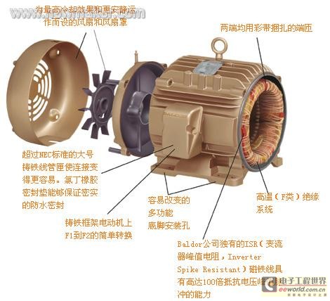

为了提高电动机效率,供应商们一直在调整其电动机设计。
例如,Baldor公司就完成了一种在感应式电动机转子中嵌入永磁的混合式设计。
