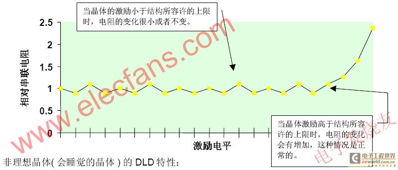

理想的晶体DLD如下:
在较宽的激励电平覆盖范围内(数十倍的范围)晶体的电阻和频率变化非常小,除非激励电平己超出晶体结构可承受的最高值。请小心注意:当“睡觉”晶体在苏醒时,表现出来的特性可能和理想的晶体一样。

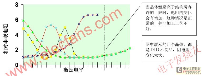

就算是激励电平低于结构所容许的激励上限,由于生产过程中各种不同污染的影响,使得非理想晶体的电阻和频率变化较大(电阻变化几倍,频率变化几十个PPm)}

下图为用KH1200π网络测试仪分析一民用晶体的激励和电阻变化的情况

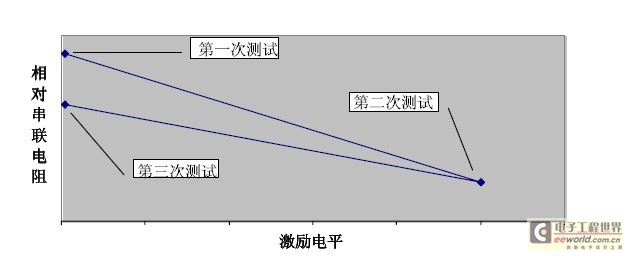

以求解决问题,一些晶体工程师尝试设计了一个方法:测试晶体于不同的激励电平的电阻之比例,而非电阻变化的绝对值。
这种测量的方法是比较晶体的电阻比例和晶体的频率比例,关系是:
γ12 = (第一次测试的等值串联电阻/第二次测试的等值串联电阻)令设定限度
γ13 = (第一次测试的等值串联电阻/第三次测试的等值串联电阻)令设定限度
(第一次测试的Fr一第二次测试的Fr ) 设定限度
(第一次测试的Fr一第三次测试的Fr ) 设定限度
