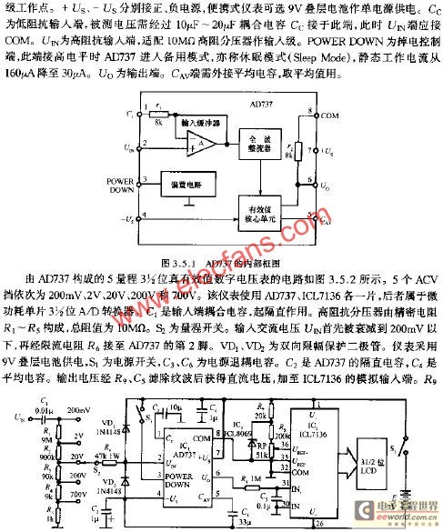

AD737属于新型单片、低功耗、精密TRMS/DC转换器,其内部框图如图所示,主要包括4部分:1、输入缓冲器(A);2、全波整流器;3、有效值核心单元(RMS CORE);4、偏置电路。其中,有效值核心单元的作用是计算被测电压的真有效值;偏置电路则提供偏压,建立各
兼作ICL7136模拟输入端的限流电阻。ICL7136采用外基准,则ICL8069提供的1.2V基准电压源,通过R8、RP侵夺后得到基准电压UREF=100.0MV。由于ICL7136的基本量程基准电压呈2:1的比例关系,因此基本量程就定为200MV。S3为测量/备用模式选择开关,常态下应将S3断开。闭合S3时仪表呈备用状态,总功耗降至1.17MW。
