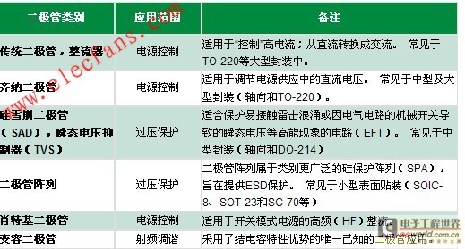

与其他二极管技术的对比:
工作特性的对比:
装置结构的对比:
肖特基二极管是通过将金属焊至半导体结上而形成。  从电气角度而言,该二极管是通过多数载流子进行导电,在漏电流和正向偏压(VF)较低时能够快速响应。 肖特基二极管广泛应用于高频电路。
齐纳二极管由重掺P-N半导体结制成。 有两种物理效应可称之为齐纳态(齐纳效应和雪崩效应)。 当P-N结上施加了很低的反向电压时,在量子效应下,P-N结将开始导电,这种现象称之为齐纳效应。 当PN结上施加的反向电压大于5.5伏时将发生雪崩效应。发生雪崩效应时,所产生的电子空穴对将碰撞格栅。 基于齐纳效应的齐纳二极管广泛用作电子电路中的基准电压源。
瞬态抑制二级管由特制的P-N半导体结组成,可提供浪涌保护。 PN结通常覆膜,以防在非导电状态下过早出现电压弧闪。  出现瞬态电压时,瞬态抑制二级管开始导电,并通过雪崩效应钳制瞬态电压。 瞬态抑制二极管广泛用作电信、通用电子设备、数码消费电子产品的电路过压保护装置,可提供雷击、静电放电和其他瞬态电压保护。
SPA表示硅保护阵列。 该阵列集成了PN结、SCR或采用多引脚结构封装的其他硅保护结构。 SPA可用于需要多种保护的电信、通用电子设备、数码消费电子产品,提供对静电放电、雷击和EFT的综合保护。  例如,它可用于HDMI、USB和以太网端口的ESD保护。
