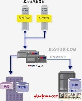

恢复点目标(RPO,recovery point objective)是指在因硬件、程序或通信发生故障,而导致的计算机、系统或网络出现故障时,必须从备份存储中恢复以保证系统正常运行的文件的年龄。恢复点目标在时间上是从故障发生时开始向后表示的(即到过去),它可以以秒、分钟、小时或天来表示。它是灾难恢复计划(DRP)中重要的考虑因素。
  一旦定义了某个指定计算机、系统或网络的恢复点目标(RPO),它就会确定备份必须作出的最低频率。恢复点目标和恢复时间目标(RTO)可以帮助管理员选择最佳灾难恢复技术和程序。例如,如果RPO是1小时,那么每小时就必须至少备份一次。这种情况下,外部、冗余的硬盘驱动器可能是最好的灾难恢复解决方案。如果RPO是5天(120小时),那么必须每隔120小时或少于120小时备份一次。这种情况下,用磁带或可刻录光盘(CD-R)就足够了。
