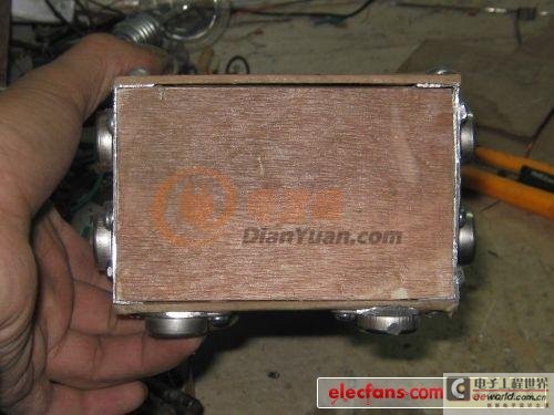

现将所有制作过程发上来共新手朋友们研究下
  主变压器 ee55 采用 次级 初级 次级绕法
主变压器全部绕完..数据是 次级70t 初级5.5+5.5 在次级70t +20t 初级1.6的线四根并 次级0.9的线
  副变 ee40 初级100t 次级25t+25t 全部0.9的线 变压器搞定 开始弄管子
  常见的铝合金方管...开始裁剪....
大工告成 这个没有点意志力还真不行啊 哈哈 44*4 =176 个孔 雷人啊........ 开始装管子 44只15d
