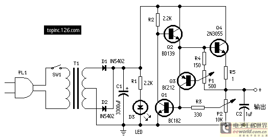

虽然现在我们可以用很多集成电路做出各种电源电路,但在有些条件的限制下,有时我们也可考虑用分立元件搭出一些适合我们需要的电源电路。这里我们介绍的电路可以实现从0.7V-24V连续可调,并且可以实现50mA-2A可调整的电流限制。作为实验电源,也许是一种好的选择。其电路见下图。
下面介绍一些制作调试方法。
  • P1 是用来设置限制最大输出电流,调整它可以在相应的输出电压时,给出50mA-2A的电流限制。
  • P2 用做输出电压调节。这里必须注意的是要求用对数型的电位器。这样输出电压的可调性和线性会更好些。
  • 电源变压器的输出电压和容量应根据你所需要的输出电压和电流来选区。最佳的方案是:变压器次级电压为36、40、48V或带中间抽头的50、75、80V。容量为100VA。
  • 电容C1可以从2200-6800uF/35-50V之间选择。BC182 为50V/100mA/NPN三极管;BD139为80V/1.5A/NPN三极管;BC212为50V/100mA/PNP三极管;2N3055为60V/15A/NPN三极管。
  • Q4必需使用散热器,另外它可以由TIP3055替代。
