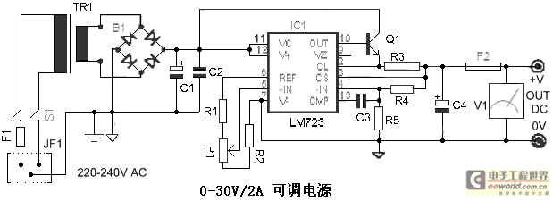

[图文]0-30V/2A电源的制作
2011-06-01 18:12:52来源: 互联网 关键字:图文  电源  制作
此电路用一片电压调压专用电路LM723(IC1)为核心,调节P1可实现输出电压从0-30V连续可调,Q1为电流驱动扩展用(需用散热器)。R3供保护电路用的取样电阻。该电路简单可靠、其稳压性能指标也非常不错。电路器件参数见附表。
