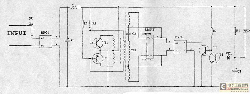

笔者利用报废的9W双“U”形节能灯的灯管和从郑州东明电子商店邮购的廉价12V交直流逆变板制作了一台直流应急灯。 图中是逆变板的电路图,电源输入端允许输入12v的直流电压或者10v左右的交流电压,FU是2安培的保险器,可以防止意外短路损坏电源,BRG1是整流桥,可以对交流电压进行整流或者对直流电压进行极性转换,C1是电源滤波电容,如果只使用12V的蓄电池作电源,也可以拆除BRG1将电池通过FU保险器直接接至C1两端。L1是滤波电感,可以限制电源纹波进入逆变电路同时也防止逆变电路工作时产生的干扰通过电源辐射出去。T1、T2、TR1、C3组成双管振荡升压电路,所以功率比较大。BRG2、T3、T4、R3、VD1、C2、R4、D1共同组成软启动电路,具有延时启动、预热灯丝的功能,能够有效地延长灯管寿命,刚开机时C2两端电压为零,所以T4管截至、T3管导通、BRG2的1、2端接通,由于日光灯管的两端被短路所以不能起辉点亮,灯丝中由于流过TR1产生的高频电流所以发热升温,经过1秒左右,C2两端电压逐渐升高,超过稳压管VD1的击穿电压后T4导通、T3截至,BRG2的1、2端断开,日光灯管被高频高压交流电迅速点燃起辉,由于此时灯丝已经被预热,所以起辉容易,并且灯丝上的有效物质损失小,寿命延长。 本逆变电路可以点亮8~20W的日光灯管,近年来由于电子节能灯的普及,所以报废的节能灯也大量增加,这些节能灯的灯管部分一般完好,双“U”型节能灯灯管有4根引线,分别是两组灯丝的引出线,可以接入图中LIGHT插件的1、4、2、3端,即可点亮。 电源部分可以采用镍镉、镍氢、或者铅酸蓄电池供电,笔者手头真好有一组10.8v、2.5AH的笔记本电脑淘汰的锂电池,所以就用锂电池供电,当应急灯点亮后工作电流在500毫安左右,应急灯的发光强度和原先采用220V交流供电时相同,由此可见逆变电路的效率是很高的。笔者制作完成的应急灯可以连续点亮2个小时,而且锂电池的自放电很小,充足电后即使几个月不使用电量损失很小,在停电时或者需要移动照明时就可以大显身手了。读者有兴趣也可以和我联系hlbds@263.net
