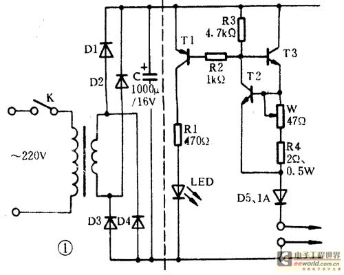

恒流充电器如图1所示。T2和T3组成了恒流电路,这是整个电路的核心。无论电位器怎样变化,T2的基极与发射极之间总保持约0.6V,即硅管的导通电压。因此充电电流电池接好以后,T2导通,使T1饱合,点亮LED,所以LED可以作为正确充电的指示。本电路所有元器件均为通用件,很容易买到。电源变压器选用次级电压6V、功率5W的。四支整流二极管D1一D4只需电流达到1A就行。T1、T2可以用任何极性相符的小功率硅管,例
如TI用9012,T2用9014。T3的Icm必须大于1A,散耗功率大于3W如TIP29,印制板图如图2所示。而且必须安装散热片。其余元件无特殊要求· 调试时将电流表串在电池位置上,旋转电位器并在面板上标出相应的电流表读数,使用时可按此刻度调节充电电流。
