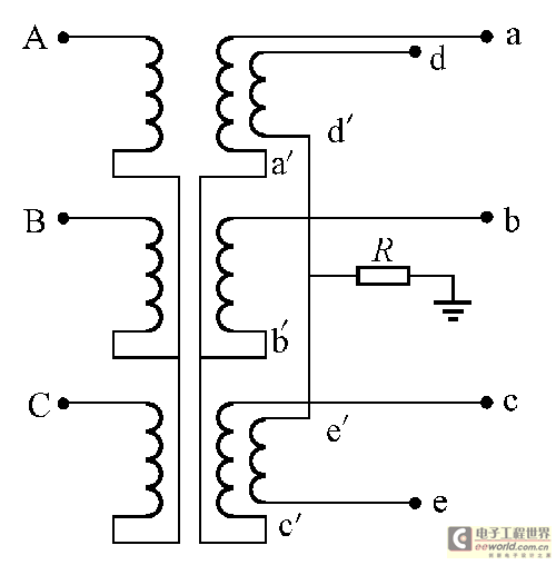

  专业人员因此设计了一种新型Y,YE型“防触电”变压器。首先从Y,YE型“防触电”电力变压器的结构和原理上进行说明。Y,YE型“防触电”电力变压器是三相三卷芯配电变压器,其内部结构特点是:一次侧与现在Y,yn变压器一样,二次侧有所不同,内部结构是双卷芯双绕组,它将380V三相动力与220V单相照明分开,各自一组绕组,互不干扰,在电气上毫无连接,380V三相动力绕组采用Y型(或D型)接线,中性点不接地。220V照明绕组采用E型(或E1型)接线,中性点经电阻R接地,见图1,其外部结构为:二次侧有6个接线柱,a、b、c
3个接线柱为380V动力接线柱。零为地线接线柱,并经电阻R接地。d和e2接线柱为220V照明接线柱。

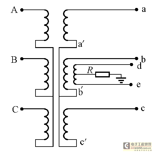

  工作原理:Y,YE型“防触电”电力变压器在正常运行情况下,三相动力负荷接在变压器的二次侧动力绕组Y型(或D型)绕组abc上。三相绕组分别为aa′、bb′、cc′,接线方式分为2种:一种是Y型接线,Y型接线中性点不接地。另一种是D型接线,D型接线无中性点。所以380V动力线正常情况下不会发生单相触电事故,2种接线方式见图1、图2。
图1 Y,YE接线图
      图2 Y,YE1接线图

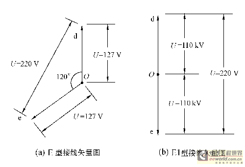

  220V照明负荷接照明绕组的E型(或E1型)绕组的d、e接线柱上,照明绕组E型(或E1型)绕组接线方式也分为2种:一种是E型双绕组两相接线,另一种是E1型单绕组单相接线。E1型单绕组单相接线较为简单,见图2。它在变压器铁心中柱上,加一个照明绕组de,在照明E1绕组中间抽头为零线接地,这样就分为2个绕组,它们的矢量相反数值相等,当d、e两端电压为220V时,d、e两端对零线电压各为110V,2种接线矢量图见图3。如果在零线接地加一个人体的3倍电阻,当人体触电时,人体触电电压为对地全电压的1/4,即触电电压U=1/4×110V=27.5V。E型接线和E1型接线有所不同,它是将dd′和ee′两相绕组分别安装在变压器铁心的2个边柱上,见图1,
de为首端分别引出接在变压器外部低压d、e两接线柱上,d′ e′连接为零并经一个4倍人体电阻R后接地,在d、e极之间电压U保持着原来的额定电压220V不变,用户正常使用,两相绕组电压的向角为120°,数值相等,当dd′、ee′两端电压为220V时,则d、e两端对零线电压各为U=1/1.73×220V=127V。见图3,对地127V的电压对人身仍有触电危险,为了能使127V电压降为36V以下电压,在中性点加装一个4倍人体电阻R后接地,当人体触碰带电设备时,人体电阻与4倍人体电阻R形成串联,人体承受电压U=±1/5×127V=25.4V,
图3 E型、E1型接线矢量图
  因此对人体不会造成伤害。综合上述2种情况,其基本原理为:首先将额定电压分为正负各一半,这对人身触电来讲已经降低了50%的额定电压,然后再通过中性点加分压电阻R来分压,降低电压对人体的伤害,达到人体防触电的目的。E型双绕组两相接线和E1型单绕组单相接线,可与动力三相Y型接线或D型接线交叉组合使用,以达到同时输出动力电源和单相照明电源的目的。

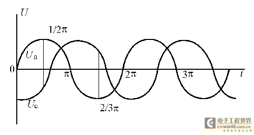

  图4为E型接线的电压曲线图,图5、图6分别1/2π和3/2π时刻的电压示意图。由图5、图6可以看出:当1/2π时刻和3/2π时刻,电压曲线成正弦波变化,频率为50Hz,最大峰值为127V,最小峰值为93V,振幅为34V,对外输出额定电压为220V不变。
