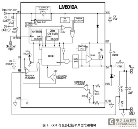

COT稳压器框图和典型应用电路如图1所示。
只要输出电容C2具有足够的ESR使其在开关频率点呈现阻性,这个电路都将正常工作。控制电路将输出的三角波纹波的底部稳定在标称的2.5V。只要 Vout低于这一电平,取决于输入电压的开启时间就会被初始化,迫使输出电压稍微抬高一点。这一过程不断地重复进行。因此开关频率和输出纹波受设置的开启时间所控制。如果输出电容值非常大,就会有很少量的信号包含在输出纹波中,造成反馈信号的信噪比非常低,电路就会对噪声非常敏感。如果使用非常低ESR的电容,也会产生同样的问题,原因是信号幅度低,并且需要的信息被相移了90°。

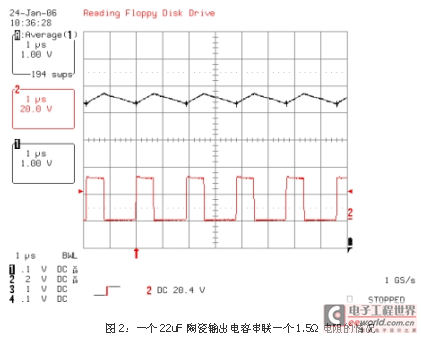

图2是一个22uF陶瓷输出电容串联一个1.5Ω电阻的情况。

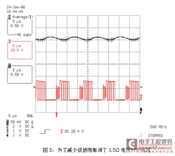

这种电路可以提供限定的、控制良好的ESR。开关电路非常稳定,工作可靠,但叠加在10V输出上的纹波峰峰值接近500mV。在许多情况下这个结果可能完全可以接受,从而认为设计已经完成。图3是为了减少纹波而取消了1.5Ω电阻时的情况,结果令人失望。

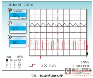

值得注意的是,开关脉冲是成串出现的,纹波看起来非常接近正弦波。为了使纹波幅度下降约一半,只能放弃正确的操作。仔细观察电路设计可以发现从哪里开始改进的首要线索。需要注意的是,R1/R2分压器用于向稳压器提供反馈并设置想要的输出电压。这个分压器会同时衰减纹波电压和直流电平,因此会降低供给控制电路的有效交流信号。这里所说的稳压器参考电压是2.5V,因此对于10V输出来说分压比是4:1。如果上面的分压电阻R1再并接一个电容,并且这个电容在开关频率点的阻抗低于R1,那么就可以显著地改善交流信号,同时不影响直流稳压。将拐点频率设在开关频率的大约1/10处。当开关频率为500kHz 时,对RC来说意味着50kHz的截止频率。由于C=1/2πRF,当R1等于3kΩ时,可以计算得到电容值大约为1,000pF。因此可以获得增加4倍的交流反馈信号,从理论上讲应该可以将ESR减少4倍,并重新获得正确操作。折合成ESR为375mΩ。新电路如图4所示。
图5显示了上面过程的结果。纹波下降到约150mV峰峰值,开关频率则与先前例子中几乎相同。

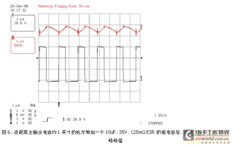

如果负载端有另外的电容,问题就来了。为了正常工作,对取决于滤波电容ESR的设计来说,这一点特别需要加以关注。一般来说,只要附加电容与稳压器的输出电容之间有数英寸的距离,那么两部分电路之间就有足够的引线电感进行隔离,电路不会受到负面影响。这里有个例子,即在距离主输出电容约1英寸的地方增加一个10uF、35V、125mΩ ESR的钽电容。可以看到,纹波现在下降到了约35mV峰峰值,如图6所示。值得注意的是,输出纹波电压仍与开关节点电压同相。这意味着负载在开关频率点仍呈很大的阻性。

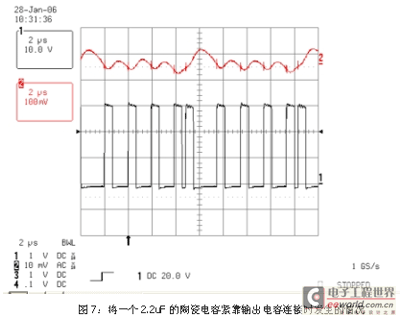

然而,在靠近输出电容很近的地方增加较大容值的陶瓷电容就很可能会产生问题。图7说明了将一个2.2uF的陶瓷电容紧靠输出电容连接时发生的情况。
开关脉冲又开始成串地集中出现。问题是由与主输出电容的ESR并行放置的附加滤波电容引起的。如果这个附加电容和输出电容的ESR的转角频率接近稳压器的开关频率,有效ESR就开始减少,控制电路“看到”的纹波开始衰减。然而,如果附加电容与主输出电容的距离至少有几英寸时,就会有足够的引线电感有效地将主输出电容和附加电容隔离开来,电路也就能正常工作。从纹波波形可以看出,纹波与开关节点波形之间有明显的相位偏移。这就意味着负载在开关频率点呈现很大的容性,而这是不希望看到的结果。

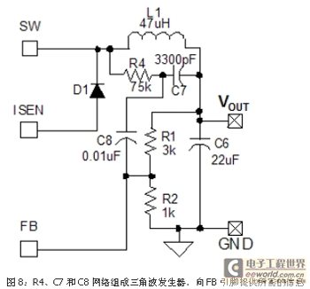

也许最佳方案是由人工产生需要的纹波信息并反馈给控制器,让控制器以为是真正想要的东西。这样能把输出纹波做得任意小,同时仍能保证电路正常工作。见图8。
R4、C7和C8网络组成三角波发生器,向FB引脚提供所需的信息。电阻R4和电容C7对电感上的电压进行积分,产生的信号再通过C8交流耦合到反馈引脚。正常情况下,电感对其上面的电压进行积分,并产生三角电流波形,流经输出电容的ESR后产生用于反馈的三角电压波。这里的RC电路做的事也非常相似。电容C7对经过R4的电流(正比于加在R4电阻上的电压)进行积分。该电压与电感两端的电压是相同的。就反馈电路而言,两者实质上指的是同一件事。来自前面电路的ESR电阻已经被完全取消,电路中唯一的ESR只是22μF陶瓷电容的ESR,因此总的ESR大约在10mΩ数量级。

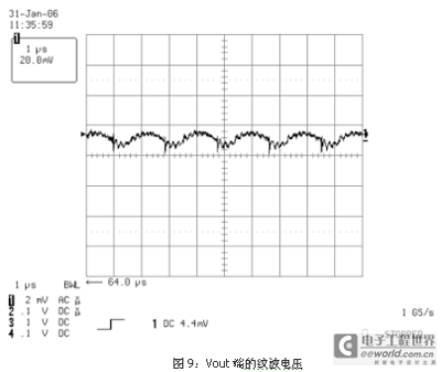

作为这种实现的结果,Vout端的纹波电压如图9所示。
纹波现在已经到了15mV峰峰值数量级。同时观察到测得的尖峰电平与以前相比也有所降低。这只是因为已经消除了开关节点测量。与带有噪声的信号源连接的另外一个示波器探头会幅射一定的能量,这一能量会被纹波测量探头采集。因此在做非常精确的纹波测量时最好使用单个探头。
在15V到50V输入范围内的线性调整度约为20mV。这个设计完全不受额外的大容量输出电容的影响。它要求零ESR,可以一直保持工作良好。如果环境有噪声或布线未经优化,只需简单地减小积分器的时间常数并产生稍多一点信号就行。
这种技术的设计过程相当简单。在理想开关频率点的积分电容阻抗应小于反馈分压电阻。由于在本例中有效分压电阻稍低于1,000Ω(1,000Ω与 3,000Ω并联),C7在500kHz频率点的阻抗应选在100Ω左右,此时可以计算得到容值约为3300pF。由于Vin-Vout与产生的纹波电压相比非常大,因此可以把R4当作是一个理想的电流源。电流值等于(Vin-Vout)/R4。目标纹波电压可以较随意地选为50mV峰峰值。充电电容遵循 I/C=dV/dt。当输入为30V时开启时间约为650ns。dV选为50mV,C为3,300pF。根据公式可以算出I约为250uA。根据R= (30V-10V)/250uA,R选为75kΩ。交流耦合电容值比积分电容大3到4倍,可以选为0.01uF。这些值都不需要非常严格。

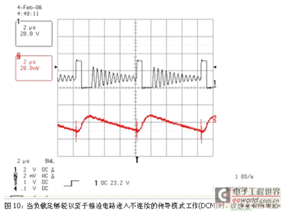

需要注意的是,当负载足够轻以至于强迫电路进入不连续的传导模式工作(DCM)时,纹波会有所增加(如图10所示)。
在这种情况下,40mA输出时的纹波峰峰值接近1A输出时峰峰值的两倍,当负载为零时将增加到约25mV峰峰值。上面的轨迹是DCM下的开关节点。相对频率较高的振铃是电感与开关节点上寄生电容谐振的结果。这对任何处于DCM状态的稳压器来说都是正常并可以预料到的。开关节点电容由二极管电容、高侧开关输出电容和与任何与PCB布线有关的杂散电容等组成。这种振铃不需要进行任何处理,它不会引起任何问题。
