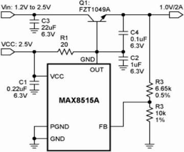

MAX8515并联型稳压器具有0.6V的反馈门限、初始精度可达±0.5%,采用微小的SC70封装,利用一个外部NPN晶体管和几只阻容元件可以方便地构成廉价、小尺寸的低压差线性稳压器(LDO),如图1所示。该电路输入电压范围为1.2V至2.5V,输出电压为1V,MAX8515的电源电压为 2.5V,输出电流可达2A。改变分压电阻R2、R3可以调节输出电压,可参考下式选择外部电阻:
为保证提供足够的负载电流,可参考下式选择电阻R1:
式中,VREG为线性稳压器输出电压,IOMAX为最大负载电流、VBE为晶体管Q1发射结的正向导通电压,β是Q1在最大负载电流下所能提供的最小电流增益。
由于图1所示电路的反馈环路补偿与其输出环路是分离的、MAX8515内部的误差放大器具有较宽的频带(利用1mF的补偿电容C2即可提供800kHz的过零频点),所以LDO电路可以省去输出电容。没有输出电容有利于减小输出电压的纹波、加速LDO的负载瞬态响应。

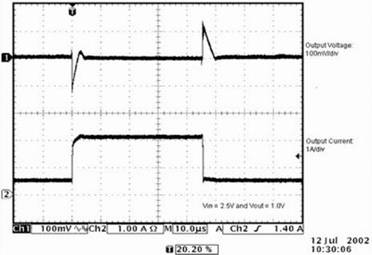

图2表示图1电路的负载瞬态响应特性,图中负载电流变化1.5A(负载变化75%),瞬态响应时间在4ms以内。如果输出负载电流改变25%,输出电压的最大偏差低于40mV,可提供1.0V ± 5%输出。

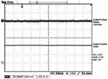

图3表示在2.5V输入、1.0V输出、负载电流为2A时,图1所示LDO输出电压的纹波,从图3可以看出:输出纹波电压低于3mV。
需要指出的是:图1所示LDO不具有短路保护或过载保护功能,建议将本电路用于DC-DC转换器的后续稳压,由DC-DC转换器提供短路保护。微小的尺寸和极低的成本使上述LDO对于那些要求板尺寸和产品成本较为苛刻的应用极具吸引力。
图1 利用MAX8515构成的低成本、大电流、小尺寸LDO
图2 负载电流从0.5A上升至2.1A、然后回到0.5A时
图1电路的瞬态响应,图3 2.5V输入、2A输出电流下,LDO的输出纹波电压
