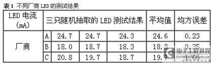

按照图1设计电路通常可以得到相当好的亮度匹配。但对于大批量生产的用户,同一批次的产品具有相当一致的特征指标,但批次之间一致性较差。这就需要对每一批新的LED进行测试、为其配置镇流电阻。如果存在多个LED供货商问题将更加严重。为详细描述上述问题,选用三个厂商的LED(分别用A、B、C表示)按照图1所示电路作了以下测试,标号为A的LED选自一级白光LED供货商,标号为B的LED选自二级白光LED供货商,标号为C的LED是从电子配套市场购买的廉价LED。测试结果如表1所示。
从表1可以看出,同一厂商的LED匹配性较好,特别是来自规模较大的供货厂家的产品(A、B两种LED),三家厂商LED电流的平均均方误差为0.54。不同厂商的白光LED在采用相同偏置电压、相同的镇流电阻时电流差别较大,均方误差为3.27mA。单独调节每只LED的电流或至少对其中一只LED的电流进行调节可以提高不同厂商或同一厂商不同批次LED的一致性,但这需要相当昂贵的芯片。在对成本要求苛刻的产品中,可以利用低压差线性稳压器(LDO)改善LED的一致性,无需
