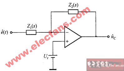

如下图所示为控制器(补偿网络)的原理图,它由运算放大器Z1(s)和Z2(s)组成。Z1(s)为运算放大器的输入阻抗,Z2(s)为反馈支路的阻抗。电压控制器的输入信号为误差信号 为给定电压;k1为电压检测电路的传递函数,电压控制器的输出为uC(s)。可以证明电压控制器的传递函数为:
上图  电压控制器(补偿网络)的原理图
