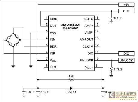

增加一个二极管解决VDD电源带载能力弱的问题
利用VDDF连接的RC滤波器可以抑制输出噪声,但不能避免上电顺序问题,可以在VDD和VDDF之间连接一个肖特基二极管,与RC滤波器中的R并联(图1)。肖特基二极管的正向电压必须小于VDD和GND之间寄生二极管的正向电压,并且还要提供足够的裕量,保证产品在最大工作温度下不会导通。BAT54肖特基二极管的正向电压在+25°C时为300mV,测试证明能够满足本应用的要求。在VDD和VDDF之间连接该二极管可以带来以下好处:
  • 解决启动问题,二极管使VDDF电压紧随VDD电压—相差一个二极管压降(< 300mV)。因此,当出现POR信号时,VDDF电压位于正确电平,正确读出EEPROM的控制位置,因此能够以正确模式启动。
  • 降低输出噪声,连接二极管后可以使用更大容值的C (在大电流读操作期间,维持VDDF电平所需的最小电容为0.47µF)和更大阻值的R (典型值为1kΩ)。使用较大的RC有助于解决启动问题。无论RC滤波器的时间常数多大,VDD和VDDF的压差始终为一个二极管压降(< 300mV)。读操作期间,如果没有二极管,过大的电容会引起VDDF上升有很大的延时,并可能导致启动问题。同样,过小的电容又会引起VDD尖峰电压耦合到输出,造成不必要的输出干扰。
  • 进行EEPROM写操作时保持EEPROM存储单元的电量,这一改进源于VDDF电压在任何情况下保持在4.5V最小工作电压以上(VDD = 5V)。
图1. MAX1452典型应用电路中增加肖特基二极管,以解决VDD电源驱动受限问题
