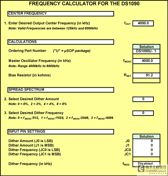

能够从我们网站下载DS1090频率计算器,计算器基于Excel® 97设计,适用于任何提供Excel 97 (或更新版本)的平台。计算器的屏幕菜单如图1所示。
图1.
图1.
用户输入
用户至少需要输入以下第1条所列参数:
  1. 首先输入所要求的输出频率(fOUT),以kHz为单位。允许频率范围:125.0kHz至8000.0kHz,如果输入数值超出该范围,将有错误信息提示。
    频率计算器将给出DS1090的型号(特定的分频比),以kHz为单位的主振荡器频率,输出中心频率所要求的偏置电阻(RSET)。主振荡频率(fMOSC)可以帮助用户计算频率抖动(第3条),不是型号的定购信息。偏置电阻范围:45kΩ至91kΩ。
  2. 第二个需要输入的参数是抖动量, 如果不需要输出抖动, 默认值为'0', 对应于0%抖动(无抖动)。抖动频率(fMOD)显示为"Disabled"。否则,用户应输入'2'、'4'或'8',分别对应于2%、4%或8%输出频率抖动范围。电路引脚J0和J1的连接显示在计算器的INPUT PIN SETTINGS部分。
    如果需要求得抖动量为'0',则跳过第3步,将J0、J1、JC0和JC1连接到地。不要将任何抖动控制输入引脚浮空。
  3. 如果抖动量不为零,则显示以kHz为单位的抖动频率。最后一项输入参数为抖动频率选择,选择四种可能设置的一种计算出fMOD。默认设置为'0',对应抖动频率为fMOSC/512。如果要求较低的抖动频率,用户可输入'1'、'2'或'3',分别对应于计算器显示的不同频率。电路引脚JC0和JC1的连接显示在计算器的INPUT PIN SETTINGS部分。
