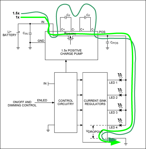

传统正电荷泵WLED方案采用了pFET旁路开关将电池电压连接至WLED,如图1所示。该FET的RDS(ON)通常为1Ω至2Ω。电阻的进一步降低往往是有限,因为电阻降低往往需要较大的FET,从而增加了功率器件的成本。
图1. 在1倍压模式下,正电荷泵采用内部开关将VIN旁路至WLED阳极。
当VIN不能满足1倍压传输模式的要求时,正电荷泵产生1.5x VIN或2x VIN来驱动WLED阳极。在正电荷泵架构下实现1倍压模式时,必须用一个额外的内部开关将VIN直接连至WLED阳极,从而旁路电荷泵。

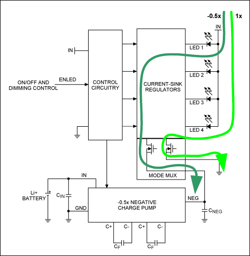

当VIN无法驱动WLED时,负电荷泵结构也可以产生-0.5x VIN来驱动WLED阴极。然而,1倍压模式下这种结构并不需要将-0.5x VIN电荷泵输出旁路至地,这是因为电流调节器控制WLED电流使之直接从VIN流向地。因此,负电荷泵结构可扩展1倍压模式,VIN最低可为:
VIN(MIN_1X) = VLED + 电流调节器的VDROPOUT
图2为1倍压模式负电荷泵电流路径。该电路不需要pMOS旁路开关,它直接调节VIN至地之间的WLED电流。如果总ILED为100mA (即,5个WLED × 20mA),则在2Ω的pMOS旁路开关的压降将为200mV。放电时,锂离子电池电压将稳定在3.6V至3.8V (典型值)之间。按照典型锂离子电池放电曲线,1倍压模式下工作电压提高200mV,效率将明显提高。
图2. 当驱动器切换到负电荷泵模式时每个WLED可单独切换,提高了总体效率。
提高任意LED正向电压时的效率
对于传统1倍压/1.5倍压正电荷泵WLED驱动器,WLED阳极接电荷泵输出。如果WLED不匹配,当电压裕量(VIN - VLED)不能够满足最坏情况下的WLED正向电压时,驱动器必须切换到1.5倍压模式。
对于负电荷泵结构,无需因为只有一个WLED的正向电压不满足要求就放弃高效的1倍压模式,如图2所示,模式复用电路为每个WLED单独选择1倍压模式或-0.5倍压模式,从而最大程度提高整体效率。

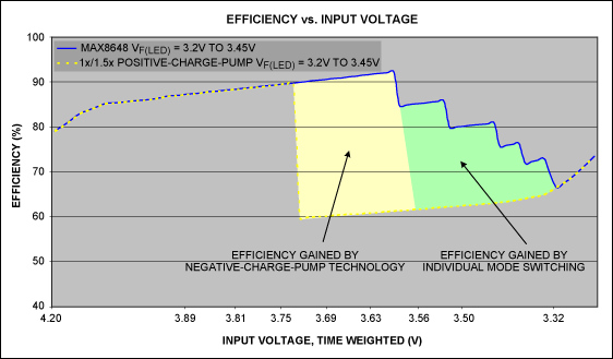

例如,当输入电压不够高,不能满足WLED最高正向电压的要求时,MAX8647/MAX8648电荷泵驱动器打开-0.5倍压电荷泵。在这种情况下,器件只通过-0.5倍压负电源(而不是地)驱动VF最高的WLED,而其他正向电压较低的WLED仍处于1倍压模式。
为了进一步提高效率,MAX8647/MAX8648为各个WLED提供独立模式转换。该技术可以在不同时间以及不同的VIN条件下,根据VF失配或温度变化,自适应切换WLED至-0.5倍压模式(图3)。
