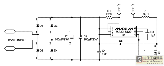

在图1所示MR16 LED参考设计中,Maxim选择LedEngin的5W白光LED (WLED),用于演示MAX16820的1000mA电流驱动能力。表1和表2列出了详细的MR16参考设计的元件和电气参数,该参考设计采用大多数MR16应用中的12VAC ±10%典型输入电压。
图1. 采用MAX16820 LED驱动器构建的5W MR16 LED灯驱动电路,图中LED为LedEngin的5W WLED。

图1所示5W MR16 LED灯驱动器,包括整流桥(D1–D4)、100µF滤波电容(C1和C2)以及buck转换电路。该buck LED转换器由MAX16820、buck电感(L1)、功率MOSFET (Q1)、续流二极管(D5)以及检流电阻(R1)组成。
5W高亮度LED (HB LED)需要1A的驱动电流。Buck LED驱动器设计可提供1A的直流输出电流。驱动器采用滞回控制方案,控制buck电感的电流,提供LED所需的1A电流。MAX16820的滞回控制有助于构建简单、高度可靠的驱动器,并具有5%的LED电流精度。
为了保证5W HB LED在整个电源、频率范围内提供固定的1A电流,应在直流总线上连接滤波电容,以限制直流电源线的电压纹波。总电容至少为200µF,可使用标称值为220µF/25V的钽电容或电解电容,以降低成本
为了保证足够的输出电流精度,电感电流的最大ΔI/ΔT应低于0.4A/µs。如图1所示,电感的最大压降为VL1MAX,电感L1的大小可由下式计算:
式1
式2
若VAC_IN = 12V,δ = 10%、VO = 3.6V,电感L1应大于37µH。由此,这里L1选则了39µH的标准电感,而δ是所允许的交流输入电压波动百分比,VO是LED的正向导通电压。

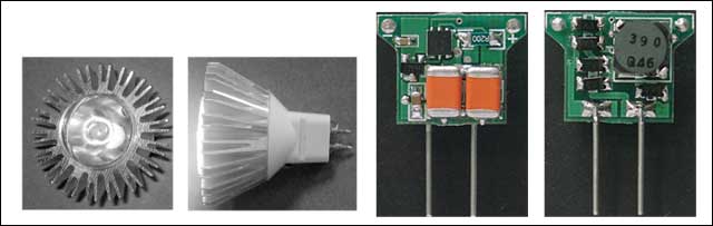

图2. LedEngin基于LED的MR16灯有一个独特的散热片,用于向空中散热。基于MAX16820的灯驱动器电路板放置在散热片后面。

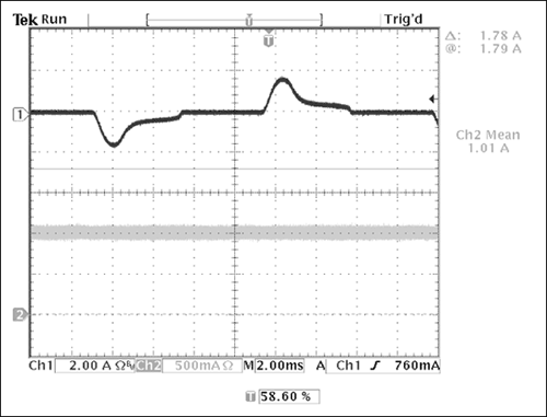

图3. 第一个MR16参考设计平台测试的输入交流电流如CH1所示,输出直流电流如CH2所示。

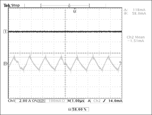

图4. CH2输出电流纹波的细节。

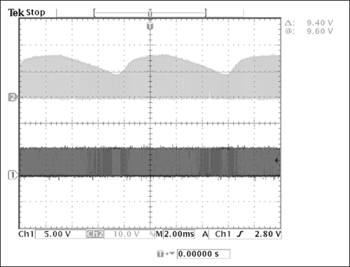

图5. 测试平台中,CH1所示为MOSFET栅极驱动器电压包络,CH2所示为漏-源电压包络。
图6. CH1所示为MOSFET栅极驱动波形,CH2所示为漏-源电压波形。
如图4所示,当采用200µF的直流滤波电容时,直流电源总线的电压纹波为8.5V。基于MAX16820的滞回控制模式具有良好的电源调整率,由于输入总线电压纹波很小,因此减少了输出LED电流的变化。对于5W MR16 LED灯驱动器,测试结果表明交流输入电压的纹波和变化量会超过8.5V,但输出LED电流仍稳定在1A。

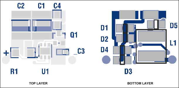

图7所示MR16灯驱动器的PCB有两层。顶层和低层放置了所有元件和两个交流输入连接焊盘、两个直流输出连接焊盘(标记为LED+和LED-)。
图7. 在5W MR16 LED灯驱动器的PCB丝网印刷层(顶层和底层)上可以看到直流输出的连接焊盘LED+和LED-。
