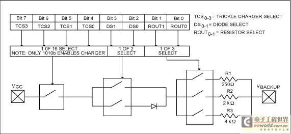

充电电路
图1给出了典型的涓流充电器电路,规定涓流充电器寄存器的高四位用于使能涓流充电器,低四位用于选择二极管压差和限流电阻。下图中,可以在充电通路插入二极管,也可以不使用二极管,可选择的电阻值为250Ω、2kΩ或4kΩ。有些器件提供了不同的二极管和电阻配置(详细情况请参考相关器件的数据资料)。电容连接在VBACKUP与地之间(图2)。
图1. 典型涓流充电电路
图2. 典型电路
用户根据所需要的最大充电电流选择二极管和电阻,需要时可与电容制造商联系,了解电容器的充电限制。
计算充电电流
最大充电电流可按以下方法计算:假设3.3V的系统电源加在VCC上,涓流充电器已经使能,没有使用二极管、选择了2kΩ电阻。当电容电压为零时可以计算出最大充电电流:
IMAX = (VCC - 二极管压差)/R2
= (3.3V-0V)/R2
≈ (3.3V-0V)/2kΩ
≈ 1.65mA
随着VBACKUP电压的升高,充电电流逐渐减小。
